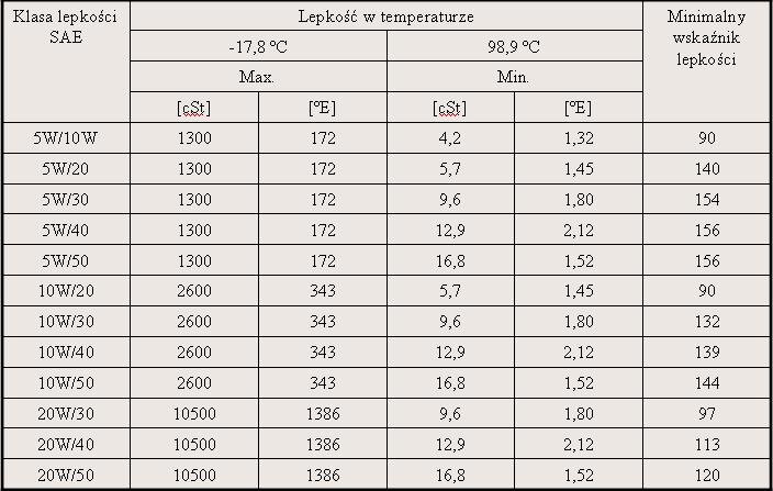

Dokladajac cos od siebie ktos napisal ze niewazne jaki olej byle smarowalo ja sie nie zgodze rozne oleje maja rozna lepkosc w wysokich temperaturach (czy jakos tak)co po oleju ktory w wysokiej *C bd mial wlasciwosci wody i wogole nie bd chronil przed zatarciem
toper-utl
Posty: 1036
Post autor: toper-utl »

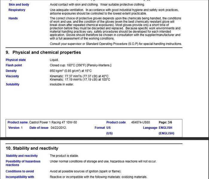

Chyba nie za bardzo z ta lepkoscia..... Oleje o tych samych oznaczeniach SAE, niezaleznie od producenta np: wszystkie 10w40, w takiej samej temperaturze (bez wzgledu, niska czy wysoka) beda miały bardzo zblizone parametry lepkosci - jest to dokładnie okreslone w normach ktore musza spelniac - ponizej tabelka z zakresami. Informacje o tym jakie wartosci lepkosci ma dany olej mozna znalesc w jego karcie charakterystyki w punkcie 9- ponizej zalaczam przykladowy wyciag z KCH , akurat Castrol Power Racing 10w50.
