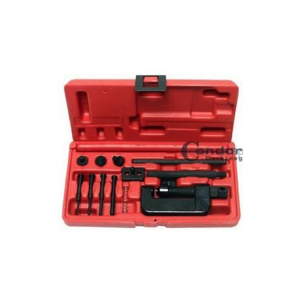

Ja osobiście używam czegoś takiego i jestem bardzo zadowolony. Jedyny minus trzeba pamiętać że nie jest ona do wszystkich typów łańcuchów.
