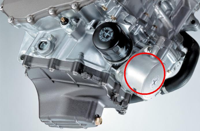

Chcę wymienić płyn chłodniczy i mam takie pytanko odnośnie tego czegoś co zaznaczyłem na fotce. Co to jest? Od pompy płynu idzie do tego wąż i tak mnie zastanawia czy jak odłączę od pompy wąż to czy z tego płyn też wyleci, czy może trzeba jeszcze jakieś czynności wykonać dodatkowe? Hmmm :)
ARNO
Post autor: ARNO »
Mi to wygląda na chłodnicę olejoo
marcinSC33
Posty: 900
Post autor: marcinSC33 »
Mi to wyglada na wymiennik ciepła...Też za parę dni bede w sc57a wymienial płyn chłodniczy
