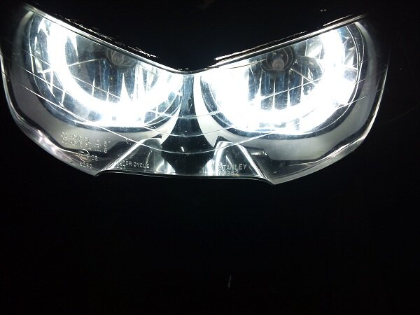

elo wrzucam do wglądu
ogólny czas pracy 2 godz.
z rozklejaniem klosza i sklejaniem - zero problemu
opalarka w ruch i klej sie rozmiekcza
efekt jak widac:
moc światła
moc światła
w realu ringi sa bardziej widoczne

ja zastosowałem RINGI CCFL 12-sto centymetrowe
przetwornica jest holernie mała można ją wszedze wcisnąć
(miejsca jest sporo do skitrania jej)
podłączyłem ringi pod postojówke
koszt ringów i przetwornicy to 100zł
życze miłej zabawy :jupi:

A nie pogorszyło to działania zwykłego światła (trochę zasłaniają odbłyśnik...)?
ralf91
Posty: 78
Lokalizacja: Hindenbur
Post autor: ralf91 »
wuja pisze:A nie pogorszyło to działania zwykłego światła (trochę zasłaniają odbłyśnik...)?
w minimalnym stopniu napewno
dobrze ze bladzioch ma mocne swiatlo
załozyłem zarówki philipsa blue vision
takze jest i tak o niebo lepiej niz na starych zółtkach h4

elo
napisze co pamietam
napewno kupić czteropak browara
walnąć 1-ego na poprawe humoru
scignąc boczki (RR)
odkrecic lusterka
odkrecic czarne boczki pod raczkami kiery 2szt.
odczepic kostki z lampy (2xh4)
odpiąc kostke z postojówki
odkrecic srube trzymajaca czache miedzy lampa a postojówką
odpiąc kierunki l+p
CZACHA NA ZIEMI HEEEE
walnąć 2 browara
odkrecic lampe od czachy 4 sruby
lampe zabrac do do ciepłego domciu
opalarką grzac łaczenie składanie klosza lampy
az klej zmieknie - nie bac sie zero ztym problemu
podwazając płaskim srubokretem rozdzielic na 2 czesci
srebrny odbłysnik niestety trzeba przewiercic tak zeby białymi opaskami przymocowac ringi
ja kazdy ring przymocowałem na 3 opaskach
w obudowie zrobic u góry dziurki na wyprowadzenie przewodów na zewnatrz lampy
tak aby mozna było podłaczyc pod małą przetwornice z ringów
przetwornice - kabel z niej podpiąć po przewód postojówki
sprawdzic czy wszystko działa - świeci
walnąc w gardziel 3 browara
podjarani juz fajnym efektem podgrzac opalarka klej na łączeniu lampy(ma kolor szary
tak aby mocno zmiekł - zrobil sie lejacy i scisnąc mocno 2 połówki lampy ze soba
sciskac tak z 3-4 minutki az stwardnieje i zaschnie
jak ktos ma obawy czy bedzie szczelna lampa to moze tak jak ja bezbarwnym silikonem
przeleciec delikatnie paluszkiem łaczenia lampy i otworki na kable
spacerek z powrotem do motorku złozyc wszystko do kupy
walnąc ostaniego browara
i cieszyc sie ze wszycho działa :D
:D :D :D :D :D :D :D :D :D :D :D :D :D :D :D
dolanczam jak swieci lampa tylko na zarówkah
philips blue vision x 2 szt + biała postojówka led
